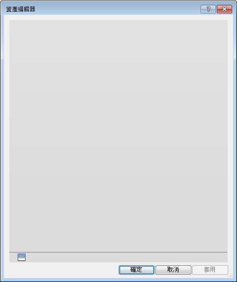

  2. 「資產編輯器」開啟時不會載入任何資產。

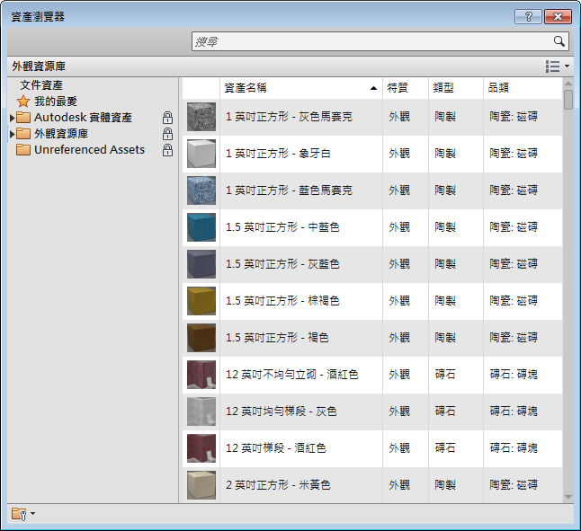

  3. 若要選取要進行編輯的資產,請在「資產編輯器」中,按一下「開啟/關閉資產瀏覽器」。
  4. 在「資產瀏覽器」中,於要編輯的資產上按一下右鍵,然後按一下「加入至編輯器」。
  5. 在「資產編輯器」中,對資產進行所需變更。
  6. 若要儲存變更並繼續編輯其他資產,請按一下「套用」。若要儲存變更並關閉「資產編輯器」,請按一下「確定」。
