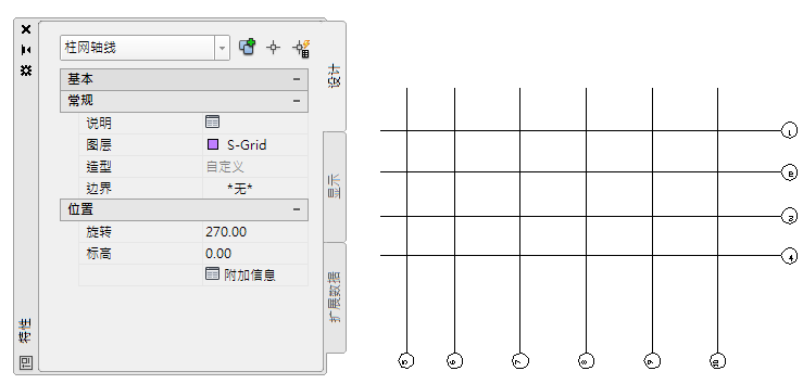

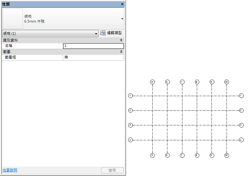

Revit 網格可以匯出至 AutoCAD Architecture。
AutoCAD Architecture 網格建立於 Revit 模型的最低樓層平面處,該平面不低於視圖模型外框的底部。網格標示圈的多重視圖圖塊會錨定到網格線的末端,並將在同一平面建立。
每個網格標示圈中的屬性文字都依 Revit 網格名稱來定義。網格標示圈的造型會從 Revit 網格標頭符號產生。AutoCAD Architecture 中產生的網格標示圈和文字的比例是目前 Revit 3D 視圖的比例。
Revit 網格元件會轉換為 AutoCAD Architecture 網格元件,如下所示:
| Revit 元件 | AutoCAD Architecture 元件 |
| 網格線 | 自訂網格物件 |
| 網格標示圈 | 錨定到自訂網格的多重視圖圖塊 |
| 網格標示圈文字 | 多重視圖圖塊中的屬性值 註: 可在 AutoCAD Architecture 中對屬性值進行編輯。
