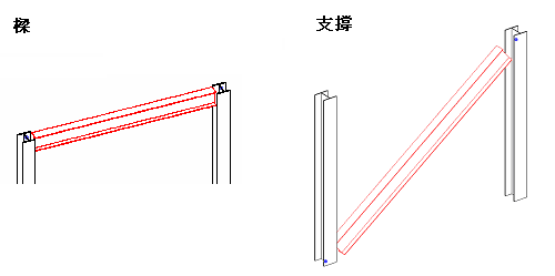

Revit 柱、樑和支撐可以匯出至 AutoCAD Architecture,每個都可以在其中轉換為相應類型的 AutoCAD Architecture 結構構件。
匯出的輪廓和曲線不含縮短 (請參閱〈縮短〉)、切割、孔及其他此類修改。如果沒有統一輪廓時,會建立 AutoCAD Architecture 量體元素,而不會建立結構構件。對於從 Revit 匯出的每個族群類型,會建立自訂的 AutoCAD Architecture 型式,並會將該型式指定給結構構件。Revit 中同一族群類型的物件將在 AutoCAD Architecture 中具有相同的型式。

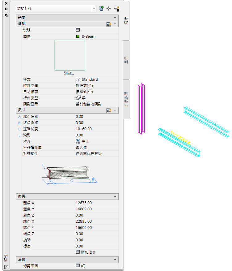

AutoCAD Architecture性質會從 Revit 性質產生,如下所示:
AutoCAD Architecture 性質 Revit 性質
說明 備註 (識別資料)
圖層 Revit 圖層對映檔。若要取得更多資訊,請參閱〈DWG/DXF 匯出的圖層〉和〈DGN 匯出的樓板〉。
型式 類型
構件類型 (樑/支撐/柱) Revit 物件類型
開始偏移

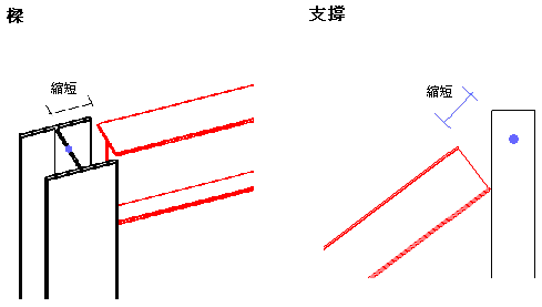

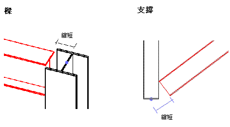

  • 樑/支撐:起點的縮短距離會由 Revit 自動計算
  • 柱:基準偏移
終點偏移
  • 樑/支撐:終點的縮短距離會由 Revit 自動計算
  • 柱:頂部偏移
邏輯長度
  • 樑/支撐:長度
  • 柱:不適用
轉動 0 (預設值)
對正
  • 樑/柱:中上 (預設值)
  • 支撐:正中 (預設值)
使用整體範圍進行調整 是 (預設值)
起點 X/Y/Z 起點曲線的 X/Y/Z 座標
終點 X/Y/Z 終點曲線的 X/Y/Z 座標
旋轉
  • 樑/支撐:角度
  • 柱:全球座標系統中柱的方位
立面 沒有對應的性質;由 AutoCAD Architecture 以曲線的 X/Y/Z 座標為基礎進行計算
其他資訊 (位置) 沒有對應的性質
修剪平面 沒有對應的性質
超連結 沒有對應的性質
注意事項 沒有對應的性質
