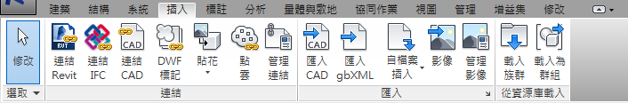

功能區
當您建立或開啟檔案時會顯示功能區。它提供建立專案或族群所需的所有工具。
調整視窗大小時,您可能注意到功能區中的工具會自動調整其大小,以佈滿可用空間。此功能可讓所有按鈕在多數大小不等的螢幕中都可見。

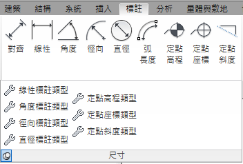

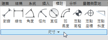

展開的面板
面板標題旁邊的箭頭,表示可以展開面板以顯示相關工具和控制。
依預設,當您在面板以外按一下時,將自動關閉展開的面板。若要在面板的功能區頁籤顯示時保持面板展開,請按一下展開的面板左下角的圖釘圖示。
對話方塊啟動器
有些面板可讓您開啟對話方塊以定義相關設定。面板底部的對話方塊啟動器箭頭 可開啟對話方塊。

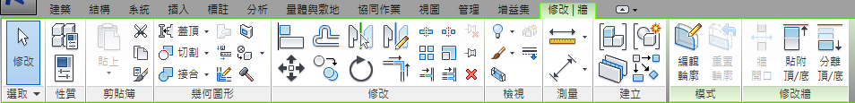

關聯式功能區頁籤
使用某些工具或選取元素時,關聯式功能區頁籤將顯示與該工具或元素之上下文相關的工具。結束工具或清除選取項目時,將關閉頁籤。
您可以指定是讓關聯式頁籤自動成為焦點,還是使目前頁籤保持為焦點。您還可以指定當結束工具或清除選取項目時顯示哪個功能區頁籤。
