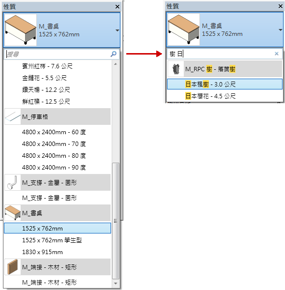

中提供搜尋功能,藉此可以從選項長清單中更輕鬆地進行選取。您可以在以下功能領域進行搜尋:
類型選取器
「性質」選項板 (例證性質值的下拉式清單)
對話方塊 (對話方塊表格中值 (例如「物件型式」對話方塊) 的下拉式清單)
在選取「參考其他視圖」選項的狀況下建立的圖說、剖面、立面或詳圖視圖 (可用視圖的下拉式清單)
視訊:搜尋長清單
需要在瀏覽器中啟用Javascript 才能觀看此視頻。
在類型選取器中使用搜尋功能可協助您快速尋找所需內容。請注意,在可以使用搜尋時,輸入關鍵字和導覽搜尋結果可通用。
按一下「類型選取器」或「類型選取器」下拉式清單。
游標會自動定位在「搜尋」欄位中。
輸入搜尋字串或關鍵字。(不必按順序輸入單字。)
此時會顯示搜尋結果,其中搜尋字元將亮顯。
導覽搜尋結果:
按下 Tab 以移動焦點至搜尋清單。
使用 Tab 與 Shift + Tab,或使用方向鍵在清單中上移和下移。
按 Enter 從清單中選取目前亮顯的選項。
按 Esc 或按一下「X」以清除搜尋文字並還原完整清單。
再次按 Esc 取消搜尋並關閉清單。
