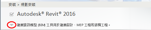

- 啟動 Revit 安裝程式並前進至「安裝」>「規劃安裝」頁面。
- 按一下產品名稱下方的箭頭,以展開規劃設定。
