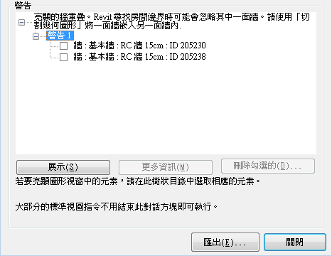

尋找所選元素的警告
您可以顯示與元素相關的警告清單。
  1. 在繪圖區域中選取元素。
  2. 按一下「修改」頁籤「警告」面板 (展示相關警告)。
    註: 如果元素沒有警告,「展示相關警告」工具不會顯示於「修改」頁籤上。
警告清單會顯示在樹狀視圖中。
展開項目可查看與每個警告關聯的個別元素。選取警告旁的文字時,將會在所有可見到該元素的開啟視圖中,亮顯該元素。
若要從模型刪除元素,請選取元素名稱旁邊的勾選方塊,然後按一下「刪除勾選的」。
