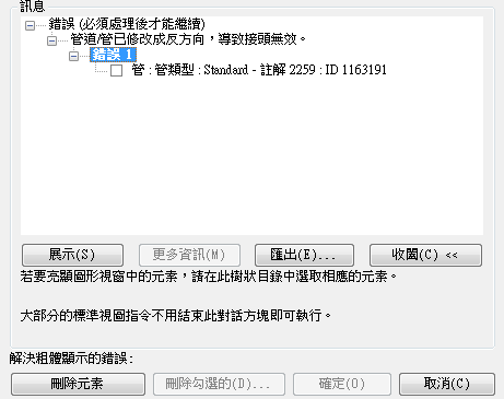

列出與錯誤訊息相關聯的所有錯誤和警告
在錯誤對話方塊中,按一下「展開」來檢視樹狀結構,其中列示與最後一個動作相關聯的錯誤和警告。
若要查看有關每個錯誤的詳細資訊,按一下樹狀結構中的加號 (+)。
您也可以執行下列操作:
選取錯誤標題,例如「錯誤 1」。在繪圖區域中選取與該錯誤相關聯的所有元素。
選取清單中的元素,可查看是否已在繪圖區域中進行選取。
在清單中選取元素時,按一下「展示」,僅搜尋該元素的視圖。
刪除元素,方法為選取其勾選方塊,然後按一下「刪除勾選的」。
按一下「收合」,讓錯誤對話方塊返回一般視圖。
