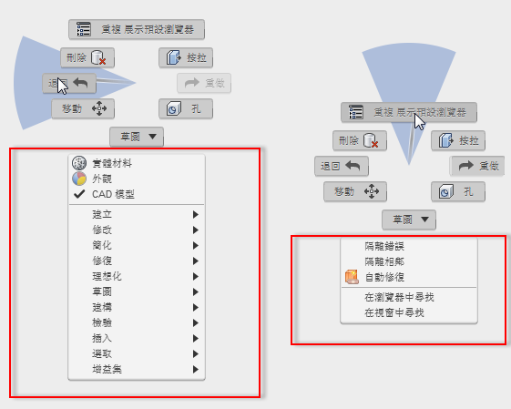

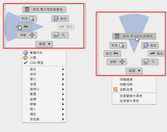

在圖形視窗中按一下右鍵,以檢視標記和溢位功能表。熟悉標記功能表配置後,利用標記模式來提高工作流程的效率。
要點:
功能表模式
- 存取常用指令。
- 在徑向功能表周圍移動游標,以顯示指令楔形塊按鈕。
- 在楔形塊按鈕中的任意處按一下,以選取指令。
標記模式
- 透過按一下滑鼠左鍵存取標記功能表指令。
- 想像一個不可見的標記功能表 - 按住滑鼠右鍵,並立即朝指令方向拖曳游標。
溢位功能表
在標記功能表下方,您可以存取溢位功能表。
要點:
- 存取在目前上下文中可用的指令。
- 在圖形視窗中選取物件,然後使用「在瀏覽器中尋找」,以便在瀏覽器中尋找物件。
