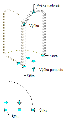

Uzly kót dveří

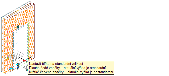

Místní nápověda často obsahuje i další informace o tom, jak se příslušný uzel používá.
Zobrazení místní nápovědy pro standardní velikost dveří
