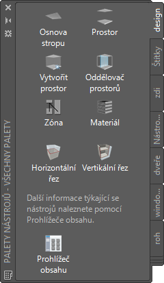

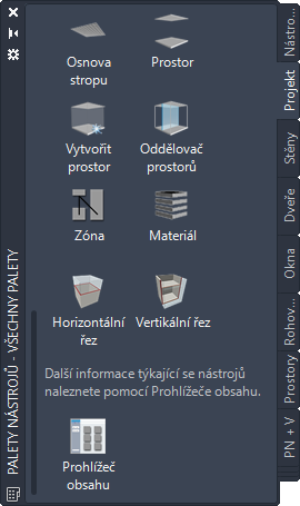

| použít standardní definici materiálu | klikněte na nástroj Materiál. |
| vybrat jinou definici materiálu | klikněte pravým tlačítkem na nástroj Materiál a poté klikněte na příkaz Vlastnosti. Rozbalte pole Základní   Obecné, klikněte na hodnotu názvu definice a vyberte požadovanou definici. Pak klikněte na tlačítko OK a na nástroj Materiál.  |

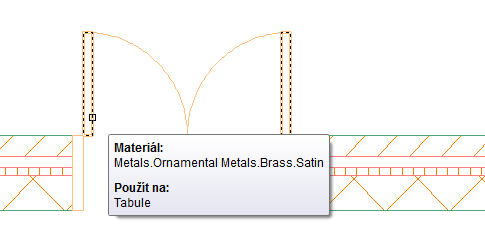

Kurzor se změní na malý čtvereček. Při jeho umístění na komponentu objektu se komponenta zvýrazní a v nápovědě k nástroji bude uvedena komponenta a materiál, který je u ní třeba použit.

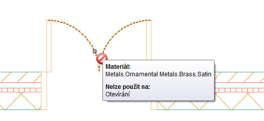

Pokud komponenta nepodporuje materiály v aktuálním pohledu, nepodporuje materiály jako takové nebo se jedná o externí referenci, bude vás nápověda k nástroji informovat, že materiál nelze použít, a kurzor se změní na přerušovaný červený kroužek, dokud jej nepřesunete mimo tuto komponentu.
