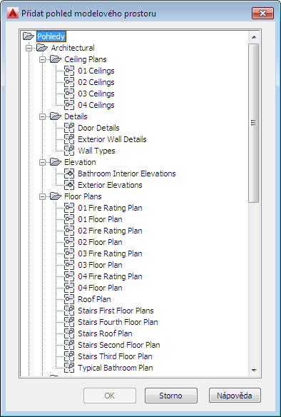

- V dialogu Přidat pohled modelového prostoru vyberte výkres pohledu projektu, do kterého chcete pohled modelového prostoru umístit, a klikněte na tlačítko OK.
