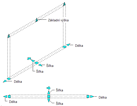

Následující obrázek znázorňuje uzly Délka, Šířka a Základní výška, které se zobrazují u segmentů přímých stěn v 3D a 2D pohledech.

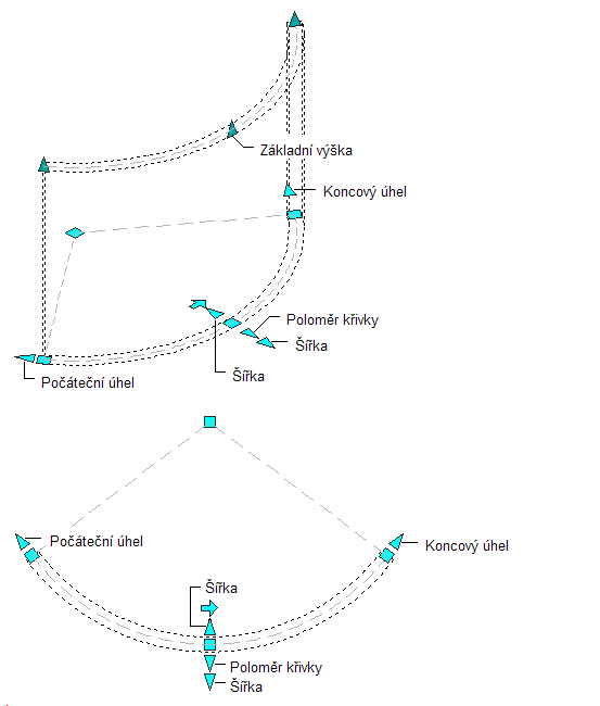

Následující obrázek znázorňuje uzly Počáteční úhel, Koncový úhel, Šířka, Poloměr oblouku a Základní výška, které se zobrazují u segmentů zakřivených stěn v 3D a 2D pohledech.

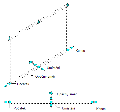

Následující obrázek znázorňuje uzly Počátek, Konec, Opačný směr a Umístění, které se zobrazují u segmentů přímých stěn v 3D a 2D pohledech.

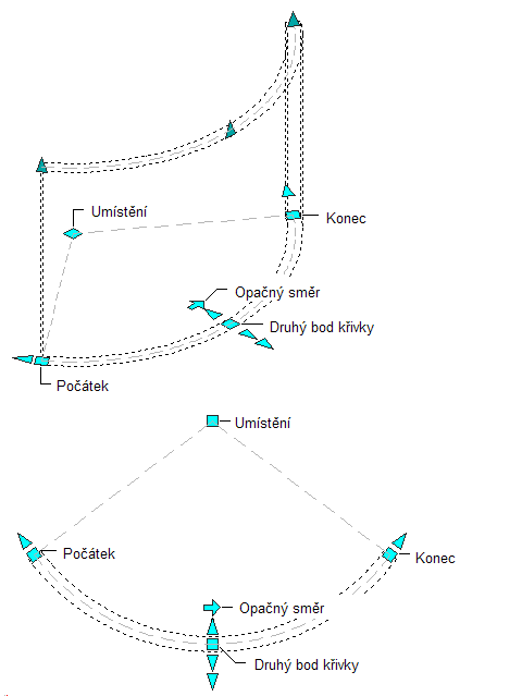

Následující obrázek znázorňuje uzly Počátek, Konec, Opačný směr, Druhý bod křivky a Umístění, které se zobrazují u segmentů zakřivených stěn v 3D a 2D pohledech.

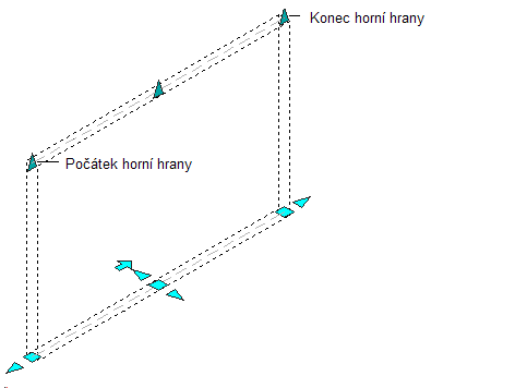

Následující obrázek znázorňuje uzly Počátek horní hrany a Konec horní hrany, které se zobrazují u segmentů přímých stěn v 3D a 2D pohledech.

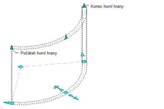

Následující obrázek znázorňuje uzly Počátek horní hrany a Konec horní hrany, které se zobrazují u segmentů zakřivených stěn v 3D a 2D pohledech.

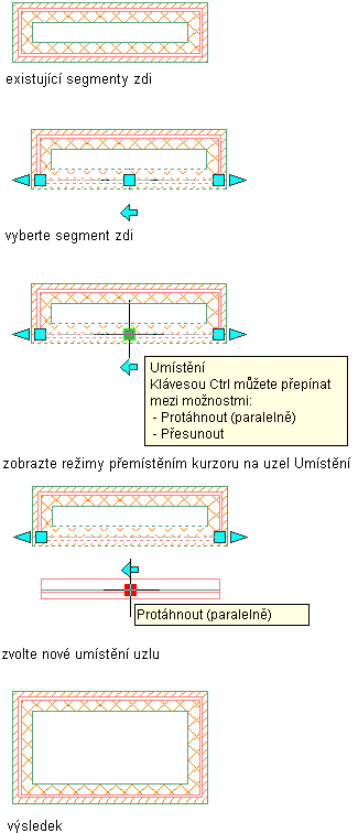

Tento postup slouží k přemístění stěny pomocí uzlu Umístění. Při práci s uzlem Umístění je třeba zohlednit dva případy: rovnoběžné a nerovnoběžné segmenty stěn.

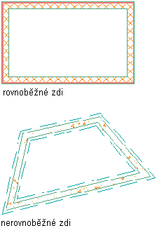

Pokud pracujete s připojenými stěnami, které jsou rovnoběžné, má uzel Umístění dva režimy úprav: Protažení (paralelní) a Posun. Výchozí je režim Protažení (paralelní), přičemž směr protažení závisí na orientaci stěn, které jsou připojeny k vybrané stěně. Pokud jsou například stěny na obou koncích vybrané stěny vzájemně rovnoběžné, v režimu Protažení (paralelní) je směr pohybu omezen na směr těchto rovnoběžných stěn.
Jestliže pracujete se samostatným segmentem stěny nebo připojenými stěnami, které nejsou rovnoběžné, má uzel Umístění dva režimy úprav: Protažení (odsazení) a Posun. V tomto případě je výchozím režimem Protažení (odsazení), přičemž směr protažení je kolmý ke směru vybrané stěny.

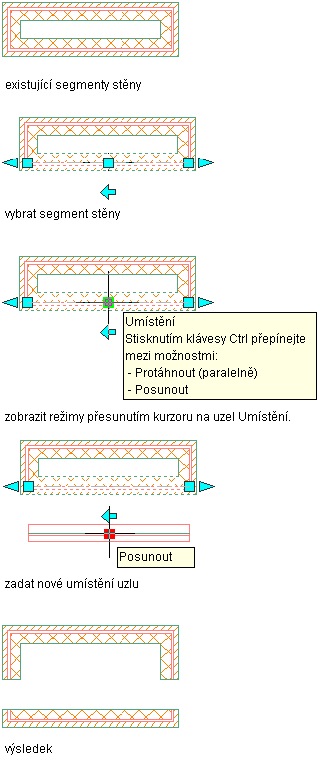

Režim Posun umožňuje v obou případech neomezený pohyb vybrané stěny bez zachování připojení přilehlých stěn. Stěnu je možné přemístit také změnou jejích souřadnic na paletě vlastností.
Následující obrázek znázorňuje, jak lze pomocí uzlu Umístění v režimu Protažení (paralelní) přesunout segment připojené rovnoběžné stěny se zachováním připojení přilehlých stěn.
Následující obrázek znázorňuje, jak lze pomocí uzlu Umístění v režimu Posun přesunout segment rovnoběžné stěny bez zachování připojení přilehlých stěn.
Výchozí je režim Protažení (paralelní) nebo můžete stisknutím klávesy CTRL přepnout na režim Posun.
Pokud používáte režim úprav Protažení (paralelní), připojení stěn se zachová, jestliže připojené stěny používají nulový poloměr kružnice začištění. Připojené stěny jsou patřičně oříznuty, prodlouženy a obráceny tak, aby zůstala zachována připojení a poloměr kružnice začištění. Při použití režimu Posun budou stěny odpojeny.
