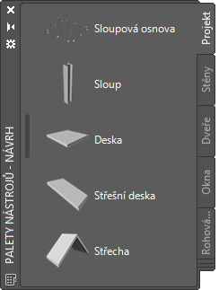

Nástroje dodané s aplikací AutoCAD Architecture vám umožní rychlé umístění desek výběrem nástroje desek se specifickým stylem desky nebo střešní desky a jinými předdefinovanými vlastnostmi. Nástroj můžete použít s jeho výchozím nastavením nebo můžete změnit libovolné vlastnosti, které nejsou řízeny stylem. Nástroje desek nebo střešních desek můžete také použít k vytvoření nových desek nebo střešních desek použitím vlastností nástroje na existující skici, stěny a prostory.
Paleta nástrojů Návrh obsahuje vzorové nástroje desky a střešní desky, které lze používat a přizpůsobovat podle potřeby. Uživatelské palety, vytvořené správcem CAD nebo jinými uživateli, mohou také obsahovat nástroje desky nebo střešní desky se styly a vlastnostmi, které jsou uživatelsky upraveny pro vaše projekty nebo kancelářské normy.
Paleta Nástroje obsahující nástroje desky a střešní desky
Nástroje desky a střešní desky jsou také součástí Katalogu základních nástrojů dodávaného s prohlížečem obsahu.
