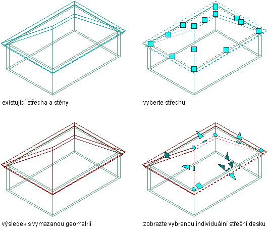

Tento postup použijte, chcete-li převést plochy existujícího objektu střechy na jednotlivé střešní desky, které mají vlastnosti nástroje střešní desky, který vyberete. Pak můžete upravit střešní desky a jejich hrany samostatně.
Prostřednictvím místní nabídky Střecha lze také převést střechu na střešní desky.
Tip: Pokud převedete střechu na střešní desky, pak střešní desky budou mít stejný přesah jako střecha.
  1. Otevřete paletu nástrojů, která obsahuje nástroj střešní desky, který chcete použít.
    (Budete možná muset rolovat, aby se zobrazil požadovaný nástroj.)
  2. Klikněte pravým tlačítkem myši na nástroj a klikněte na příkaz Použít vlastnosti nástroje na Skicu, stěny a střechu.
  3. Vyberte střechu, která se má převést, a stiskněte klávesu Enter.
  4. Při výzvě k vymazání původní geometrie můžete stisknutím klávesy Enter zachovat existující střechu nebo ji zadáním písmena a (Ano) vymazat.
  5. Upravte vlastnosti střešních desek na paletě Vlastnosti, je-li to potřeba.
