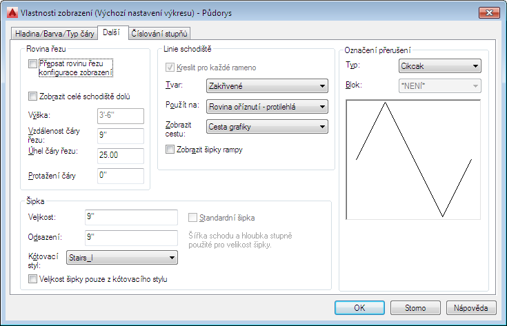

  5. V případě potřeby rozbalte položku Vlastnosti zobrazení objektu Rozšířené a klikněte na tlačítko u položky Další vlastnosti.
  6. Zadejte další vlastnosti zobrazení schodiště:
    Chcete-li... Pak...
    změnit velikost zobrazení šipky a označení přerušení zadat hodnotu pro Velikost.
    změnit místo odsazení zobrazení šipky zadat hodnotu pro Odsazení.
    změnit styl kóty, použitý pro zobrazení šipky vybrat styl pro Kótovací styl.
    Poznámka: Jestliže je pro šipku použit kótovací styl jiný než Standardní a vy chcete, aby byla velikost šipky řízena kótovacím stylem, vyberte Velikost šipky jen z kótovacího stylu. Toto je výchozí pro všechny předchozí verze výkresů. Jestliže nevyberete tuto možnost, je velkost šipky násobena nastavením velikosti šipky.
    změnit tvar čáry schodiště vybrat tvar pro Tvar. Možnost Zakřivené přidá oblouk, když se mění linie schodiště. Přímé zobrazí úhel, když se mění linie schodiště.
    zobrazit šipku na konci každé roviny řezu, ukazující ve stejném směru po celé délce schodiště vybrat Rovina řezu – Rovnoběžná pro Použít na a ujistit se, že není vybrána možnost Kreslit pro každé rameno.
    zobrazit šipku na konci každé roviny řezu a na konci každého ramene, ukazující ve stejném směru vybrat Rovina řezu – Rovnoběžná pro Použít na a ujistit se, že je vybrána možnost Kreslit pro Každé rameno.
    zobrazit šipku na konci celého schodiště vybrat Celé schodiště pro Použít na a ujistit se, že není vybrána možnost Kreslit pro Každé rameno.
    zobrazit šipku na každé straně roviny řezu vybrat Rovina řezu – Opačná pro Použít na.
    změnit, která linie řezu se zobrazí u položky Zobrazit cestu vyberte možnost Cesta grafiky nebo Konstrukční čára.
    změnit typ označení přerušení, který je zobrazen v rovině řezu v položce Označení přerušení vybrat značku pro Typ.
    určit vlastní označení přerušení, které se zobrazí v rovině řezu vybrat Vlastní tvar pro Typ a pak vybrat blok pro Blok.
