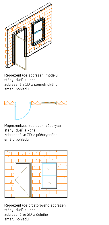

Reprezentace zobrazení není závislá na směru pohledu, ačkoliv je obvykle navržena s určitou představou.
Objekty zobrazené z různých směrů pohledu, které používají různé reprezentace zobrazení
Všechny objekty mají předdefinovanou reprezentaci zobrazení. Většina objektů má půdorys, model, zobrazení průmětu reprezentací, protože tyto situace jsou v projektu nejběžnější. Některé objekty, jako jsou kamery a reference objektů AEC, mají pouze obecnou reprezentaci, protože zobrazení těchto objektů se v různých pohledech nezmění.

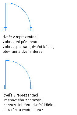

Jediný objekt může být načrtnut několika způsoby, podle potřeb různých typů výkresů. Například, reprezentace zobrazení půdorysu vykreslí komponenty dveřní křídlo, rám, doraz a otevírání. Jmenovitá reprezentace zobrazení kreslí dveřní panel, rám a komponenty otevírání. Ačkoliv obě reprezentace vykreslí dveřní panel, každá ho vykreslí rozdílně. Reprezentace půdorysu kreslí dveřní panel jako obdélník, zatímco reprezentace nominální kreslí dveřní panel jako jednu čáru.

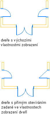

Jestliže nepoužíváte materiály k řízení zobrazení, přizpůsobte si vzhled objektu změněním jeho vlastností zobrazení pro reprezentaci zobrazení. Například, můžete vypnout otvírání dveří v zobrazení Půdorysu; určit jestli otvírání je přímé nebo obloukovité; zadat procento otevření; nebo změnit hladinu, barvu a typ čáry otvírání.

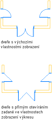

Pro změnu zobrazení objektu, určíte jak jsou změny použity v instancích objektu ve výkresu. To provedete určením zdroje vlastností zobrazení pro vybranou reprezentaci zobrazení.
Výchozí nastavení zobrazení výkresu ovlivní všechny instance objektu.

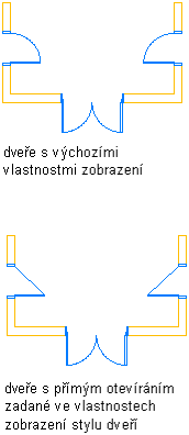

Změny vlastnosti zobrazení stylu ovlivní všechny objekty tohoto stylu
