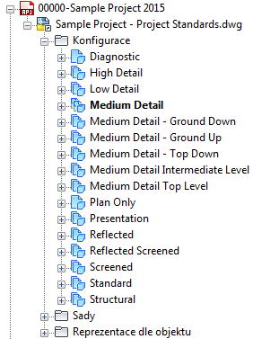

Standardní nastavení ve Správci zobrazení
Ikony standardů
Standardní nastavení zobrazení jsou zobrazena ve Správci zobrazení. Existuje zde určitý počet různých ikon proto aby je odlišili, což záleží na jejich stavu s ohledem na projektové normy.

Jestliže se objeví světle modrá ikona v nastavení zobrazení nebo ve výkresu projektových norem, nastavení zobrazení je standardně nastaveno a je synchronizováno s normou. Není nutné aktualizování nebo synchronizace.
