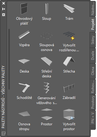

Nástroje, které jsou k dispozici v aplikaci AutoCAD Architecture umožňují rychle umístit zábradlí pomocí nástroje pro zábradlí se specifickými předem definovanými vlastnostmi. Můžete použít vlastní nastavení nástroje nebo můžete změnit vlastnosti. Můžete také použít nástroje pro zábradlí k převedení skici na zábradlí a použít nastavení nástroje zábradlí pro stávající zábradlí.
Palety nástrojů obsahující nástroje pro zábradlí
Výchozí palety nástrojů v pracovním prostoru obsahují vzorový nástroj pro zábradlí, který je možné použít a podle potřeby upravit. Kromě toho následující katalogy, které jsou součástí softwaru, obsahují nástroje pro zábradlí, které je možné přidat na palety nástrojů:
