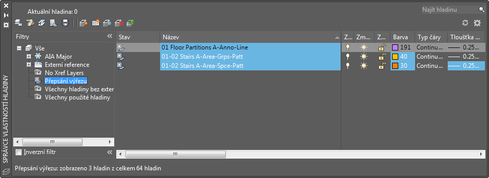

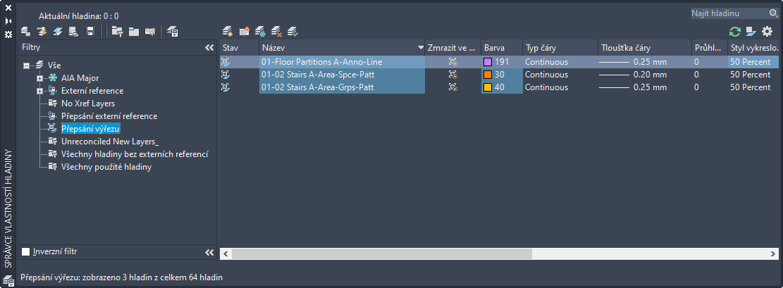

Je celá řada způsobů, jak určit hladiny obsahující přepsání.
Ve Správci vlastností hladin:
- Pro každé přepsání a pro každé odpovídající globální nastavení vlastností se zobrazí barva pozadí. Ve výchozím nastavení se používá bleděmodrá barva, kterou však můžete změnit na jinou barvu.
- Ve sloupci hladiny Stav se zobrazuje jiná ikona (
- Při umístění kurzoru nad ikonu Stav u hladiny obsahující přepsání se zobrazí nápověda s informacemi o přepsání vlastnosti.
- Ve stromovém zobrazení, kde jsou uvedeny všechny hladiny s přepsáními výřezů, se zobrazí předdefinovaný filtr s názvem Přepsání výřezů.
