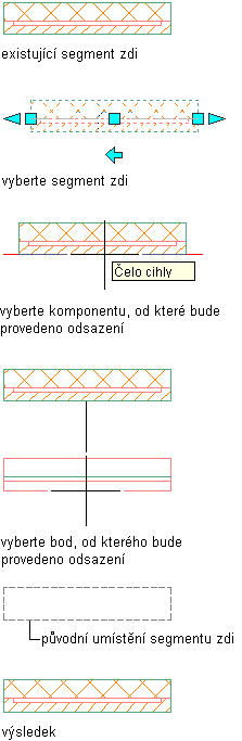

Tento postup slouží k posunutí stěny odsazením stěny od středu nebo plochy komponenty stěny do zadaného bodu nebo zadané vzdálenosti.
. | Chcete-li... | Pak… |
| odsadit stěnu od plochy komponenty stěny | posuňte kurzor na stěnu, aby se červenou čárou zvýraznila plocha požadované komponenty, a jednou klikněte. |
| odsadit stěnu od středu komponenty stěny | stiskněte Ctrl a posuňte kurzor na stěnu tak, aby se zvýraznil střed požadované komponenty. Klikněte jednou. |
Přesunutí segmentu stěny odsazením od její existující komponenty segmentu stěny
