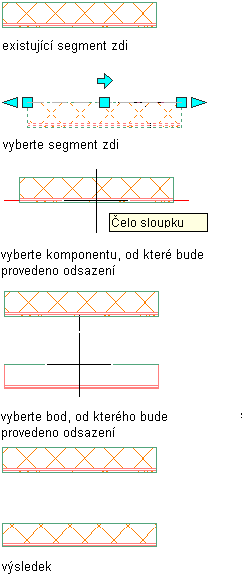

Tento postup slouží k přidání kopií existující stěny, které jsou odsazeny od komponenty stěny na vzdálenost, kterou zadáte.
Tento příkaz pro odsazení umožňuje zkopírovat stěny jejich odsazením o čistou vzdálenost od plochy nebo středu konkrétní komponenty stěny, například od hrázdění nebo povrchové úpravy stěny.
. | Chcete-li... | Pak… |
| odsadit stěnu od plochy komponenty stěny | posuňte kurzor na stěnu, aby se červenou čárou zvýraznila plocha požadované komponenty, a jednou klikněte. |
| odsadit stěnu od středu komponenty stěny | stiskněte Ctrl a posuňte kurzor na stěnu tak, aby se zvýraznil střed požadované komponenty. Klikněte jednou. |
Při každém přidání další stěny je možné zadat rozdílnou vzdálenost odsazení.
Kopírování segmentu stěny odsazením od existující komponenty segmentu stěny
