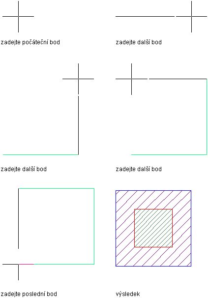

Vytvoření polygonu AEC
Klikněte na
kartu Výchozí
panel Kreslit
rozevírací seznam Tvary
Polygon AEC
Případně můžete otevřít paletu nástrojů obsahující nástroj Polygon AEC a tento nástroj vybrat.
Určete počáteční bod polygonu AEC.
Určete další body definující polygon AEC.
Poznámka:
Je třeba určit dostatek bodů, aby mohly být vytvořeny alespoň tři strany polygonu AEC.
Pro uzavření polygonu AEC zadejte
z
(Zavřít).
