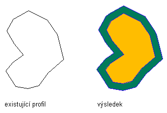

Definice převáděného profilu může být vytvořena kombinací úseček a obloukových výsečí. Definice profilu musí mít alespoň tři strany a nesmí sama sebe protínat. Po vytvoření polygonu AEC z definice profilu jsou šířka a zarovnání hran polygonu AEC určeny zvoleným stylem polygonu AEC.
