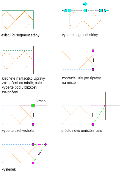

Tento postup slouží ke změně komponenty stěny pomocí uzlů Vrchol.
  1. Vyberte segment stěny se zakončením stěny, které se má změnit.
  2. Klikněte na kartu Stěnapanel ZakončeníÚprava zakončení na místě.
  3. Určete bod poblíž zakončení stěny.
    Zobrazí se uzly pro úpravu na místě pro komponentu stěny.
  4. Vyberte uzel vrcholu.
  5. Určete nové umístění uzlu vrcholu.
  6. Uložte nebo zrušte změny:
    Chcete-li… Pak...
    Uložit všechny změny, které jste provedli během relace úprav na místě, jako nový styl Klikněte na kartu Upravit na místěpanel ÚpravyUložit jako.
    Zrušit všechny změny, které jste provedli během relace úprav na místě Klikněte na kartu Upravit na místěpanel ÚpravyStorno.
    Uložit všechny změny, které jste provedli během relace úprav na místě Klikněte na kartu Upravit na místěpanel ÚpravyDokončit.
  7. V následujícím příkladu se provede změna zakončení stěny pomocí uzlu Vrchol.
