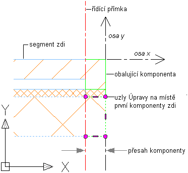

Často budete pracovat se styly stěny s jednou nebo více komponentami, které jsou v místě zakončení stěny nebo otvoru zalomeny. Například komponenta cihlové stěny je v některých stylech stěny zalomena v místě zakončení stěny. Řídicí čára rovnoběžná s osou Y v tomto případě vymezuje nejvnitřnější plochu komponenty. Zbývající komponenty ve stylu stěny budou začínat na této řídicí čáře a podél řídicí čáry se zobrazí počáteční uzly.
Na následujícím obrázku můžete vidět vzdálenost překrytí komponent a uzly, které se zobrazují podél řídicí čáry.
