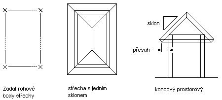

Vytvoření střechy s jednoduchým sklonem

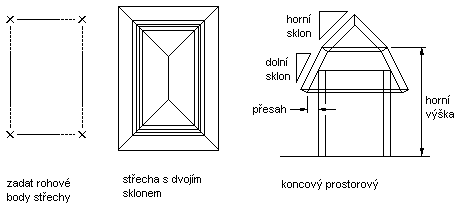

Vytvoření střechy s dvojitým sklonem
  1. Otevřete paletu nástrojů, obsahující nástroj Střecha, který chcete použít, a vyberte nástroj.
    Případně můžete kliknout na kartu Výchozípanel Sestavitrozevírací seznam Střešní deskaStřecha.
  2. Na paletě Vlastnosti rozbalte nabídku Základní a rozbalte nabídku Nová hrana.
  3. Vyberte možnost Jednoduchý sklon nebo Dvojitý sklon u položky Tvar.
  4. Zadejte hodnotu pro Přesah.
  5. rozbalte nabídku Dolní sklon a zadejte hodnoty pro Výšku desky, Vzepětí a Sklon.
    Výška desky je výškou spodního povrchu střechy u její nejnižší hrany (tam, kde začíná přesah). Toto je obvykle výška horní desky stěny, na které je střecha uložena.
  6. Pro střechu s dvojitým sklonem rozbalte nabídku Horní sklon a zadejte hodnoty pro Horní výšku, Vzepětí a Sklon.
