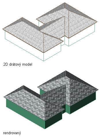

Zobrazení střech ve 2D drátových a rendrovaných zobrazeních
Aplikace AutoCAD Architecture poskytuje předdefinované materiály pro běžné projektové účely. Tyto materiály obsahují nastavení pro komponenty střech. Můžete použít předdefinované materiály tak, jak jsou, nebo je pro projekty upravit. Můžete také vytvořit vlastní materiály. Styly objektů, dodávané se softwarem, mají už přiřazeny vhodné materiály.
