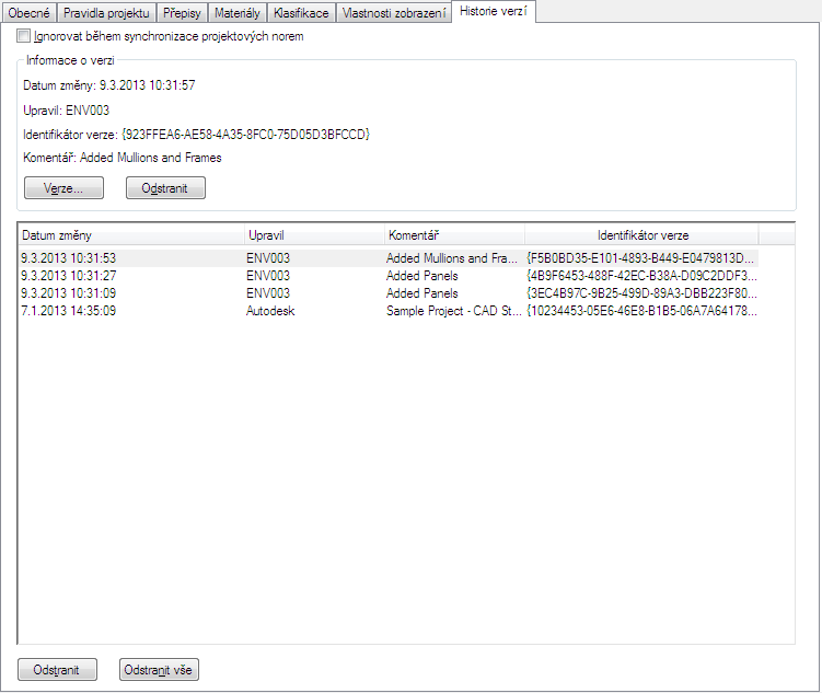

Úprava historie verzí standardního objektu
Každý styl a nastavení zobrazení ve výkresu projektových norem obsahuje historii verzí. Historie verzí zobrazuje jednoznačný identifikátor verzí (GUID), datum a čas změny, uživatelské jméno a jakékoliv další komentáře, zadané uživatelem.
Historii je možné upravit odebráním jednotlivých verzí, nebo odebráním všech verzí.
  1. Otevřete výkres projektových norem
  2. Klikněte na kartu Správapanel Styl a zobrazeníSprávce stylů nebo Správce zobrazení.
  3. Vyberte styl standardu z uzlu projektových norem ve stromu.
  4. Klikněte na kartu Historie verzí.
  5. Pro přidání nové verze klikněte na nabídku Verze a zadejte informace o verzi.
  6. Pro odstranění existující verze vyberte verzi z karty Historie verzí a klikněte na možnost Odstranit.
    Chcete-li odebrat všechny verze najednou, klikněte na možnost Odstranit vše.
  7. Pokud chcete styl nebo nastavení zobrazení ignorovat v průběhu synchronizace norem, vyberte možnost Ignorovat v průběhu synchronizace projektových norem.
  8. Klikněte na tlačítko OK.
