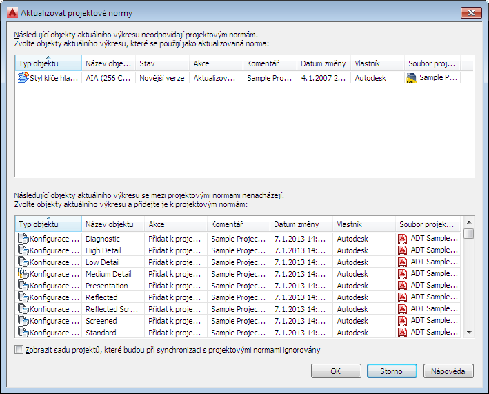

  4. Vyberte nový styl nebo nastavení zobrazení, klikněte pravým tlačítkem a poté klikněte na možnost Aktualizovat normy z výkresu.
    Poznámka: Můžete zde vybrat více položek.
    Nový styl nebo nastavení zobrazení je uveden ve spodním panelu, který zobrazí styly a nastavení zobrazení projektového výkresu, která neexistují v projektových normách.
  5. Pro přidání stylu nebo nastavení zobrazení do výkresu projektových standardů, čímž se stane stylem standardu nebo nastavením zobrazení, vyberte možnost Přidat k projektovým normám v seznamu nabídky Akce.
