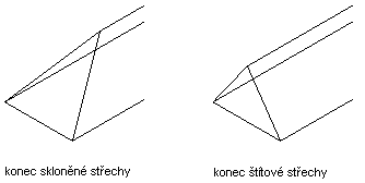

Tip: Štít na stávající střeše můžete vytvořit přetažením uzlu linie hřebenu na hranu střechy nebo za ní dle obrázku.
Zobrazení zakončení sedlové střechy
