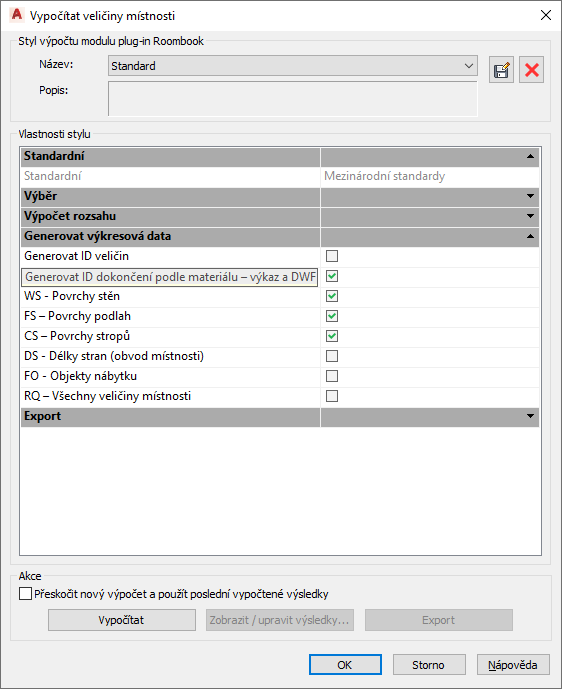

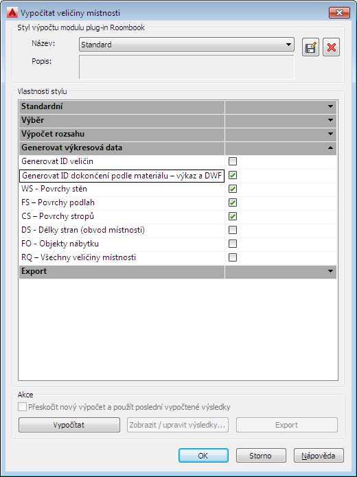

- Klikněte na
- V dialogu Vypočítat veličiny místnosti vyberte v části Vlastnosti stylu v seznamu Generovat data výkresu možnost Generovat ID konečné úpravy podle materiálu.
Poznámka: Možnost Generovat ID konečné úpravy podle materiálu musí být zapnuta, aby bylo možné exportovat data modulu Roombook do souborů DWF pro aplikaci Autodesk Quantity Takeoff.
- Vyberte veličiny místnosti a klikněte na tlačítko Vypočítat.
- Klikněte na tlačítko OK.
