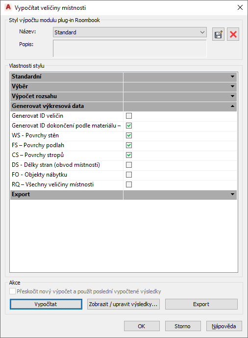

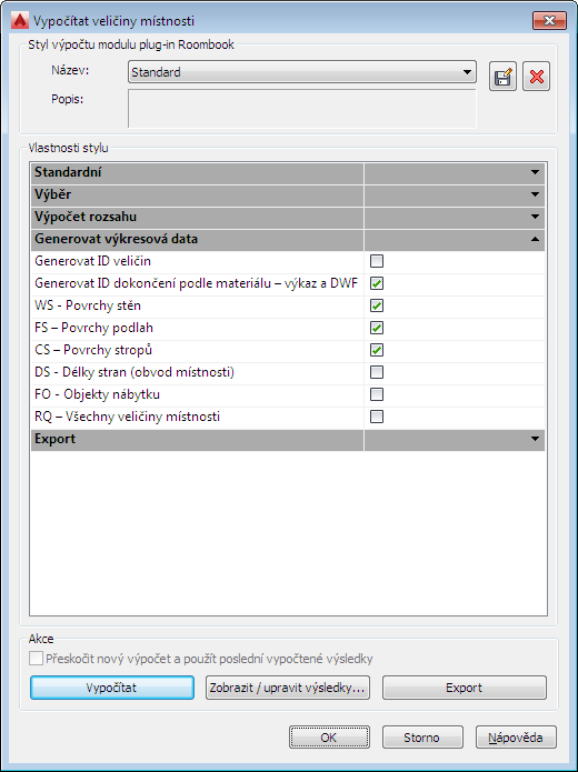

- Klikněte na
- V dialogu Vypočítat veličiny místnosti vyberte v části Vlastnosti stylu v seznamu Generovat data výkresu možnost Generovat ID konečné úpravy podle materiálu.
Poznámka: Volba Generovat ID konečné úpravy podle materiálu musí být zapnuta, aby bylo možné exportovat data modulu Roombook do tabulky výkazu.
- Vyberte veličiny místnosti a klikněte na tlačítko Vypočítat.
- Klikněte na tlačítko OK.

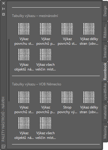

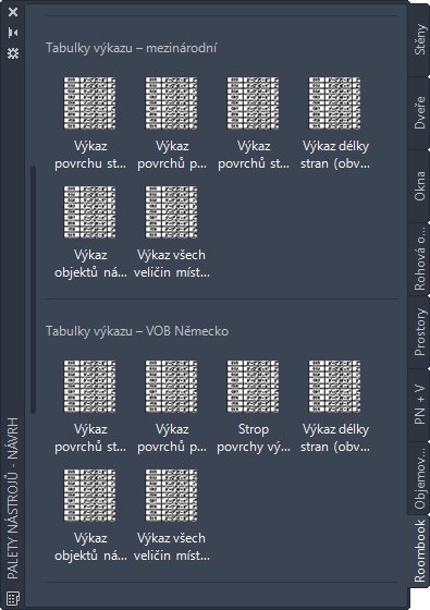

Příkazy tabulky výkazu
Paleta nástroje Roombook obsahuje různé tabulky výkazu podle toho, jaký je aktuální standard výpočtu. Příkazy jsou propojeny se souborem
Roombook Styles.dwg.
