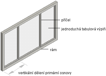

Sestavy dveře/okno poskytují osnovu nebo výchozí prvek pro vložení objektů jako jsou okna a dveře. S tímto výchozím prvkem, můžete vytvořit komplexní sestavy okno a dveře, které mohou být vloženy do standardních zdí nebo použity jako opakované prvky v obvodových pláštích.
Sestavy dveře/okno se skládají z 1 nebo více osnov. Každá osnova má buď horizontální dělení nebo vertikální dělení, ale můžete také vnořit osnovy, abyste vytvořili mnoho vzorů od jednoduchého až po složitý.
Osnovy jsou základem obvodových plášťů, jednotek obvodových plášťů a sestav dveře/okno. Každá osnova má čtyři druhy prvků:
Každý typ prvku má přiřazenu výchozí definici, popisující jak má prvek daného typu vypadat.
| Typ prvku | Výchozí definice |
| Dělení | Vertikální dělení s pevným rozměrem buňky 3' |
| Výplně buňky | Buňky obsahují jednoduché panely s 2“ tloušťkou |
| Rámy | Vnější hrany osnovy 3“ široké a 3“ hluboké |
| Příčle | Hrany mezi buňkami 1“ široké a 3“ hluboké |
Můžete vytvořit definice nového prvku a přiřadit tyto definice v rámci sestavy dveře/okno. Například, můžete vytvořit více definicí výplně a přiřadit různé výplně k určených buňkám v osnově. Rovněž, můžete vytvořit více definicí rámů a pak přiřadit různé definice ke každé hraně rámu (horní, spodní,levé pravé). Toto platí rovněž pro definice příčle.
