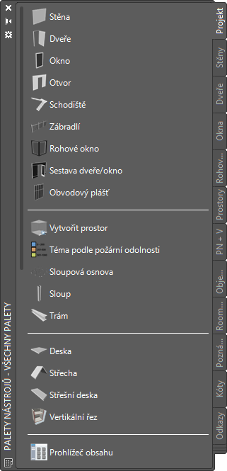

Palety nástrojů poskytnuté v aplikaci AutoCAD Architecture vám dovolí rychle umístit sestavy dveře/okno vybráním nástroje dveře/okno s určeným stylem sestavy dveře/okno a ostatních předdefinovaných vlastností. Pokud umísťujete sestavy dveře/okno použitím nástrojů sestavy dveře/okno, můžete použít výchozí nastavení nástroje nebo můžete změnit nastavení vlastností pro sestavu dveře/okno. Můžete také použít nástroje sestavy dveře/okno k převedení skici do sestavy dveře/okno a použít nastavení sestavy dveře/okno k existujícím sestavám dveře/okno.

| Paleta nástrojů | Nástroje sestavy dveře/okno |
| Paleta Projekt v katalogu vzorových palet v Prohlížeči obsahu | Standardní styl sestavy dveře/okno a výchozí nastavení pro ostatní vlastnosti sestavy dveře/okno |
Katalog nástrojů projektu Dveře a okna Sestavy dveře/okno v Prohlížeči obsahu |
velký počet stylů sestav dveře a okno pro různá použití v projektu |
| uživatelské palety nástrojů vytvořené správcem CAD | styly sestavy dveře/okno a vlastnosti, které správce CAD upravil pro vaše projekty nebo kancelářské standardy |
Když umísťujete sestavy dveře/okno použitím nástrojů sestavy dveře/okno, můžete použít výchozí nastavení nástroje, nebo můžete změnit nastavení vlastností pro libovolnou sestavu dveře/okno, která se neřídí stylem.
