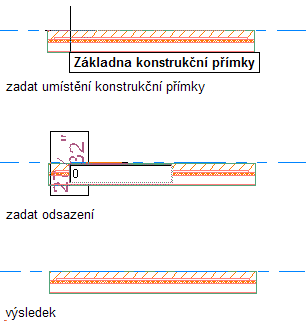

Kreslení konstrukční čáry s nulovým odsazením na základě segmentu přímé stěny

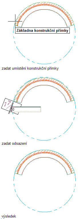

Kreslení konstrukční čáry s nulovým odsazením na základě segmentu obloukové stěny

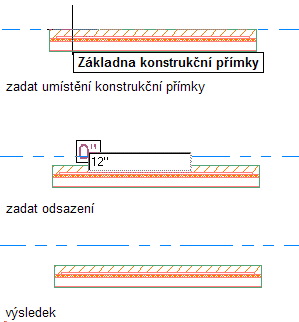

Kreslení konstrukční čáry se zadaným odsazením na základě segmentu přímé stěny
