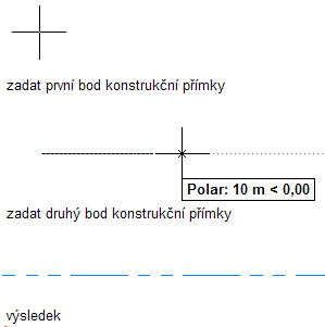

Tento postup se používá k vytváření přímé konstrukční čáry, která prochází libovolnými dvěma zvolenými body.
Kreslení konstrukční čáry specifikací bodů
Zobrazí se konstrukční čára. Jestliže ji vyberete, zobrazí se tři uzly. Čárou lze pohybovat posouváním prostředního uzlu nebo lze měnit její orientaci posouváním některého z koncových uzlů.
