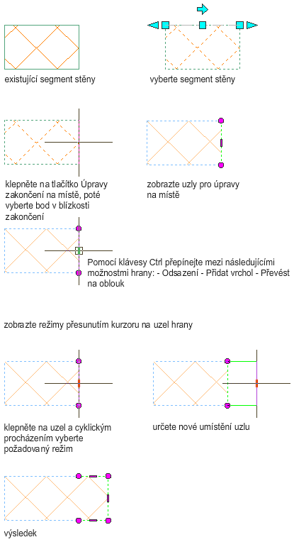

Používání uzlů Hrana k odsazení hrany zakončení stěny
Tento postup slouží k odsazení hrany komponenty stěny pomocí uzlů Hrana.
  1. Vyberte segment stěny se zakončením stěny, které se má změnit.
  2. Klikněte na kartu Stěnapanel ZakončeníÚpravy zakončení na místě.
  3. Určete bod v místě zakončení stěny.
  4. Přesunutím ukazatele myši na uzel hrany zobrazte dostupné režimy.
  5. Vyberte uzel hrany.
  6. Určete nové umístění uzlu hrany.
  7. Uložte nebo zrušte změny:
    Chcete-li… Pak...
    Uložit všechny změny, které jste provedli během relace úprav na místě, jako nový styl Klikněte na kartu Upravit na místěpanel ÚpravyUložit jako.
    Zrušit všechny změny, které jste provedli během relace úprav na místě Klikněte na kartu Upravit na místěpanel ÚpravyZrušit.
    Uložit všechny změny, které jste provedli během relace úprav na místě Klikněte na kartu Upravit na místěpanel ÚpravyDokončit.
    V následujícím příkladu se provede odsazení komponenty stěny pomocí uzlu Hrana.
