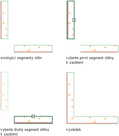

Tento postup slouží k zaoblení dvou stěn. Zaoblením stěn se vytvoří zakřivený segment stěny s určitým poloměrem, který je tečný na základny zvolených stěn.
Jestliže jako poloměr zaoblení zadáte nulu, stěny se zkrátí nebo prodlouží, aby se protínaly, ale zakřivený segment se nevytvoří. Použitím nulového poloměru docílíte toho, aby se stěny s nestejnými úhly potkaly. Jestliže vyberete segmenty rovnoběžných stěn, poloměr zaoblení se ignoruje a vytvoří se segment zakřivené stěny, který je tečný k základnám vybraných stěn.
Následující obrázek znázorňuje zaoblení dvou segmentů stěny s nulovým poloměrem.
Zaoblení segmentů stěny s nulovým poloměrem

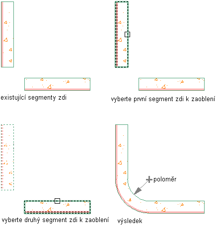

Následující obrázek znázorňuje zaoblení dvou segmentů stěny se zadaným poloměrem.
Zaoblení segmentů stěny se zadaným poloměrem
