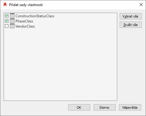

| přidat nebo upravit data sady vlastností v sadách vlastností, které jsou již připojeny ke klasifikaci | vyberte klasifikace a klikněte na položku Sady vlastností. Zadejte nebo upravte data vlastnosti a klikněte na tlačítko OK. |

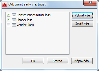

Odstranění sad vlastností z klasifikace
Pokud není tlačítko Odstranit dostupné, nemůžete klasifikaci zrušit, protože je aktuálně přiřazena k Typu objektu.
