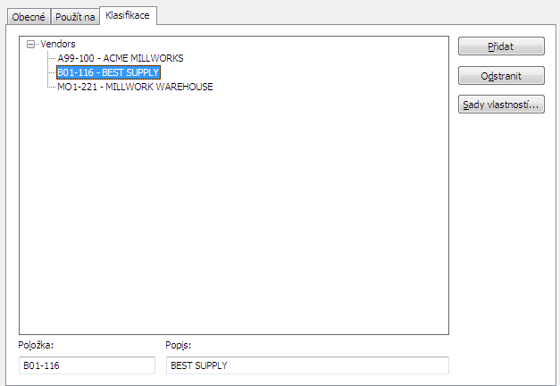

Zadání klasifikace, ke které připojíte sady vlastností

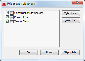

Zrušení sady vlastností, kterou nechcete připojit ke klasifikacím

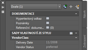

V případě potřeby můžete upravit nebo zadat hodnoty později.
Zadání dat pro sadu vlastností, připojenou ke klasifikaci
