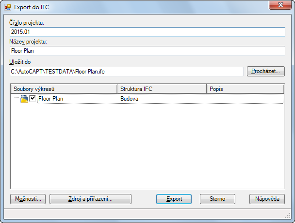

  3. V dialogu Export do souboru IFC zadejte následující vlastnosti:
    • Do pole Číslo projektu zadejte číslo projektu pro výkres.
    • Upravte pole Název projektu, pokud je to zapotřebí. Ve výchozím nastavení se v něm zobrazí název exportovaného výkresu.
  4. Po kliknutí na tlačítko Procházet změňte výchozí umístění, kam je soubor IFC exportován.
  5. Zadejte popis souboru pro export.
    Můžete vybrat více výkresových souborů a změnit všechny popisky nebo popisy současně.
  6. Pokud je to nutné, klikněte na položku Možnosti a zadejte možnosti exportu.
  7. V případě potřeby klikněte na položku Zdroj a přiřazení, vytvořte instance zdrojů IFC a definujte vlastnosti zdrojů.
  8. Klikněte na tlačítko Exportovat.
