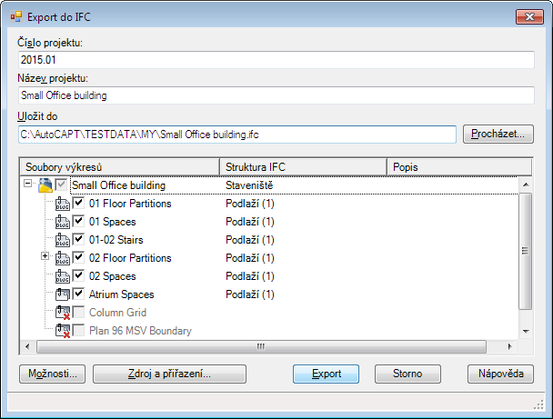

Externí reference obsažené v tomto výkresu jsou uvedeny ve stromovém zobrazení pod názvem výkresu a ve výchozím nastavení jsou namapovány na úroveň (1). Pokud ve výkresu externí reference chybí, nejsou k dispozici ani v dialogu Export do IFC. Ikona vedle názvu souboru udává, že v hostitelském výkresu není načtena externí reference.

  3. V dialogu Export do IFC zadejte následující vlastnosti:
    • Do pole Číslo projektu zadejte číslo projektu pro výkres.
    • Upravte pole Název projektu, pokud je to zapotřebí. Ve výchozím nastavení je tu zobrazen název exportovaného výkresu.
  4. Kliknutím na tlačítko Procházet můžete změnit výchozí umístění, do kterého bude soubor IFC exportován.
  5. V části Výkresové soubory vyberte výkresové soubory, které chcete exportovat.
    Pokud vyberete externí referenci na nejvyšší úrovni, budou vybrány všechny křížové reference vnořené do tohoto výkresu. Rozbalte horní úroveň a v případě potřeby vyberte externí reference samostatně.
  6. Chcete-li změnit popisek ve sloupci Struktura souboru IFC, vyberte nebo přidejte jinou úroveň v rozevíracím seznamu nebo do pole zadejte text.
    Chcete-li, aby se externí reference zobrazovaly v souboru IFC jako jiná úroveň, zadejte jiné označující popisky. Zadáte-li pro několik externích referencí stejný identifikátor – například Úroveň (1), můžete objekty v těchto externích referencích sloučit do jednoho souboru IfcBuildingStorey.
  7. Zadejte popis souboru pro export.
    Můžete vybrat více výkresových souborů a změnit všechny popisky nebo popisy současně.
  8. V případě potřeby klikněte na položku Možnosti a zadejte možnosti exportu.
  9. V případě potřeby klikněte na položku Zdroj a přiřazení, vytvořte instance zdrojů IFC a definujte vlastnosti zdrojů.
  10. Klikněte na tlačítko Exportovat.
