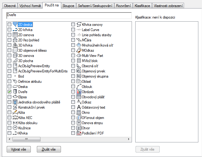

  1. Klikněte na kartu Správapanel Styl a zobrazeníSprávce stylů.
    Zobrazí se Správce stylů s aktuálním výkresem rozbaleným do pohledu stromu.
  2. Rozbalte položku Dokumentační objekty a rozbalte položku Styly tabulky výkazu.
  3. Vyberte styl tabulky nástroje, který chcete změnit.
  4. Klikněte na kartu Platí pro.
  5. Vyberte typy objektů, které mají být sledovány pro tabulky výkazů používající tento styl.
    Můžete vybrat libovolný objekt na seznamu. V ploše nad seznamem se zobrazují aktuálně vybrané soubory. Kliknutím na tlačítko Vybrat vše nebo Zrušit vše můžete zahrnout všechny objekty v tomto stylu tabulky výkazu.
    V pravém podokně jsou uvedeny všechny definice klasifikací, které platí pro libovolný z vybraných typů objektů. U vícenásobných definic klasifikace můžete vybrat několik klasifikací. Při výběru klasifikací mohou tabulky výkazu tohoto stylu obsahovat objekty vybrané vlevo pouze v případě, že byly zařazeny do vybraných klasifikací.
  6. Klikněte na tlačítko OK.
