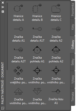

V aplikaci AutoCAD Architecture je k dispozici řada předem definovaných nástrojů poznámek, které používají různé typy polí. Například nástroje klíčových poznámek používají pole klíčových poznámek, zatímco nástroje odkazů používají pole sady listů.
Pole je možné použít také k vytvoření vlastních nástrojů poznámek.
Nástroje odkazovacích bloků v aplikaci AutoCAD Architecture
