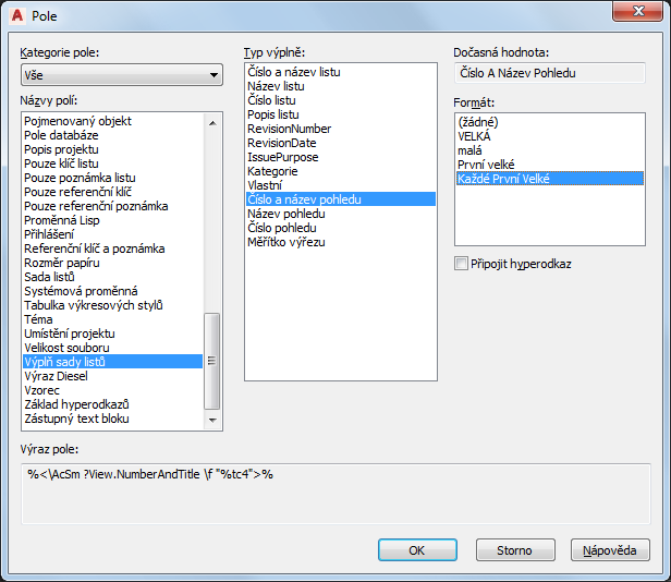

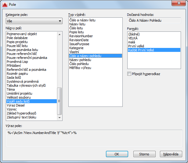

Parametry pole, které lze upravit, se liší v závislosti na typu pole. U polí, která souvisejí s datem, můžete například změnit formát data pole.
| Chcete-li... | Pak… |
| změnit kategorii pole | vyberte novou kategorii v rámci Kategorie pole a vyberte nové pole v rámci Název pole. |
| změnit pole | vyberte nové pole v rámci názvu pole |
| změnit formátování pole | vyberte jiný formát v rámci hodnoty Formát. |
