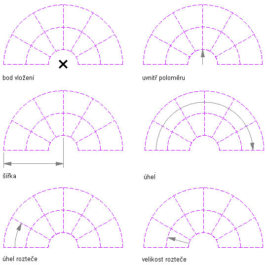

Parametry radiální osnovy

  3. V poli Tvar vyberte možnost Radiální.

  6. Na paletě vlastností zadejte šířku a úhlovou kótu osnovy.
  7. Rozbalte osu x.
  8. V poli Typ rozvržení zvolte možnost Rozteče počtem a zadejte hodnotu do pole Počet roztečí nebo vyberte možnost Opakovat a zadejte hodnotu do pole Velikost rozteče.
  9. Zadejte hodnotu pro položku Vnitřní poloměr.
  10. Zadejte hodnotu do pole Koncové odsazení.
  11. Rozbalte osu y.
  12. V poli Typ rozvržení zvolte možnost Rozteče počtem a zadejte hodnotu do pole Počet roztečí nebo vyberte možnost Opakovat a zadejte hodnoty do polí Úhel rozteče, Odsazení počátečního úhlu a Odsazení koncového úhlu.
  13. Zadejte ve výkresu bod vložení pro střed radiální osnovy.
