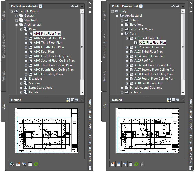

Karta List uvádějící Pohled sady listů projektu (vlevo) a Pohled průzkumníku (vpravo)
V Pohledu na sadu listů jsou listy uspořádány v dílčích sadách listů. Dílčí sady listů jsou spíše logická než fyzická struktura. To znamená, že uspořádání listu a dílčí sady nemusí odrážet uspořádání výkresových souborů na disku. Listy můžete logicky přeuspořádat do jiných dílčích sad na kartě Pohled na sadu listů, ale tím se nezmění jejich fyzické umístění v kategorii nebo složce. Složka kategorií listů nemusí být totožná s dílčí sadou listů, v níž je list uložen. Aby však nedocházelo k nejasnostem, doporučuje se používat v sadě listů paralelní struktury a kategorie listů. Pokud odeberete list z dílčí sady listů v zobrazení sady listů, bude odebrán pouze odkaz listu na danou dílčí sadu; vlastní rozvržení a výkresy listů, které obsahuje, nejsou odstraněny ze složky nebo podsložky Listy.
