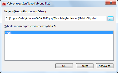

- Chcete-li pro nové listy definovat výchozí šablonu, klikněte na nastavení šablony pro vytvoření listu.
- Kliknutím na tlačítko
vyhledejte soubor výkresu (DWG) nebo šablony (DWT) a klikněte na tlačítko Otevřít.
- Vyberte výchozí rozvržení, které chcete použít k vytváření nových listů. Potom klikněte na tlačítko OK.
- Zadejte, zda chcete být vyzváni k zadání šablony listu při každém vytvoření nového listu.
