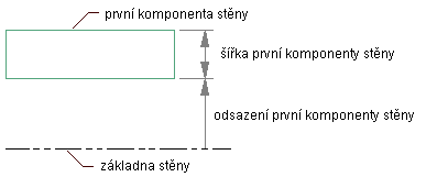

Přidání první komponenty stěny

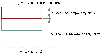

- Zadání odsazení hrany, což je odsazení vnější hrany komponenty od základny:
| Chcete-li...  |
Pak…  |
| graficky zadat odsazení  |
vyberte komponentu, stiskněte tlačítko   nebo   pro odsazení komponenty o hodnotu, kterou zadáte. Prohlížeč zobrazí pozici komponenty stěny po kliknutí na ikony. Vybraná komponenta je zvýrazněna zeleně.  |
| aby software vypočítal odsazení  |
vyberte Automaticky vypočítat odsazení hrany.  |
| zadat pevné odsazení  |
zadejte hodnotu pro Odsazení hrany.  |
| zadat proměnné odsazení, které se vypočte ze zadaných hodnot  |
vyberte nastavení pro Odsazení hrany. Zadejte vzorec, podle kterého se pro tuto komponentu vypočte odsazení hrany.  |

Přidání druhé komponenty stěny
